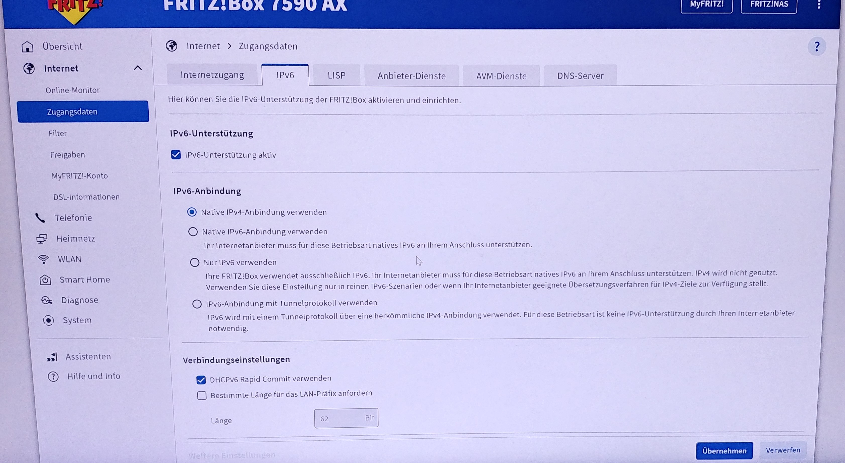

Ich habe folgendes in den Einstellungen herausgefunden:
Ich muss bei IPv6-Unterstützung aktiv einen Haken setzen,sonst ist keine Webseite mehr erreichnar.Die FB ist also mgleichzeitig mit IPv4 und IPv6 verbunden.Das sagt auch der Online-Monitor aus!
Da ist definitiv ein grüner Punkt bei IPv4 und IPv6!
Der Screenshot zeigt zwar, dass IPv6 im Heimnetz aktiv ist, aber es sieht so aus als ob es über IPv4 "verpackt" wird? Ich kenne das eher andersherum, d.h. kein echtes IPv4 und IPv4 wird über IPv6 getunnelt (DS-Lite).
Schalt doch mal IPv6 zu Testzwecken komplett ab.
Wenn dein Provider IPv4 und IPv6 nativ unterstützt, dann wäre "natives IPv6 verwenden" korrekt - echter Dual Stack.
Wenn du "wieistmeineip.de" anrufst wird wirklich eine IPv4 und eine IPv6 Adresse angezeigt? Meine Vermutung ist IPv6 ist nicht aktiv nach "draußen"...
Letztendlich denke ich aber dass nur ungewollte Seiteneffekte theoretisch deine Probleme verursachen könnten - d.h. wenn hier getunnelt wird, könnte die eingestellte MTU eine Rolle spielen. Ist aber nur Theorie, wahrscheinlich wird bei dir was anderes die Ursache sein. Was sagt denn das Debugging für das Fujinet? (siehe Link oben)

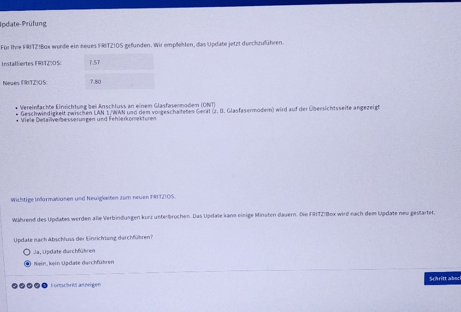

Danke erstmal für die Tipps.Leider habe ich ersteinmal für einige Tage keine Zeit mehr für weitere Tests. Ich habe die Fritzbox auf eine ältere Firmwareversion zurückgesetzt.Als ich fertig war,waren alle Daten weg.Telefon und die persönlichen Einstellungen.Ich hatte die alte Version ordnungsgemäß gesichert,bevor ich das neueste (Labor)update draufgemacht hatte.Da waren aber-wie ich nun weiß-keine persönlichen Einstellungen bei.Zudem war heute ein richtiges update mit einer höheren Firmwareversion als das Laborupdate da.Das habe ich jetzt auch noch draufgesetzt.Ich muß nun meine persönlichen Daten wieder in die Box einhämmern.Vielleicht finde ich die gesicherten Daten der 7490 noch .Das wär schön-der Rechner sucht noch.Aber ob die sich dann auch noch aufspielen lassen?? Desweiteren bekommen wir in den nächsten Tag noch Möbel.Und der Aufzug im Haus ist seit Freitag kaputt. Also,ich hab erst mal Arbeit. Wenn ich so weit bin,melde ich mich wieder! Gruß und Danke Frank
Hi. Zurückspielen geht meines wissens nur bei gleichem SW-Stand. Telefonbuch müsste immer gehen. Die Box mal auf Werkseinstellungen zurückgesetzt und nach der Installation OHNE Änderungen getestet ob das FN funktioniert? Hast Du die 7490 noch? Falls ja, funktionieren die FNs damit? Gruß Wolfgang
. Hallo Wolfgang
wosch schrieb: Zurückspielen geht meines wissens nur bei gleichem SW-Stand.
Vor jedem Upgrade meldet die Fritz!Box das man ein Backup machen sollte/muss. Zurückspielen eines Backups müsste also auch möglich sein mit 'ner neueren Version von Fritz!OS.
. Hallo Leute
Alle jetzigen Fritz!OS Versionen nach 7.57 (bis einschliesslich 7.80) sind für Fritz!Boxen gedacht die einen Glasfaseranschluss nutzen. Die Änderungen in diesen Versionen beziehen sich ausschließlich auf glassfaserspezifischen Features.
Die 7490 besitze ich nicht mehr. Habe aber ein update gefunden, dsss ich ich gemacht habe, als die FB voll eingerichtet war und alles noch funktionierte..Die enthält zum Glück die persönlichen Daten. @ Mathy: Du hast im Prinzip recht.Aber ich habe gelesen, dass die neuen updates such Fehler der FB bereinigen. Deshalb hatte ich sie noch draufgemacht. Das Ergebnis ist im Moment, dass Wlan und Telefon + Teelefonbuch+ Youtube und Mediatheken funktionieren.(Frau kann nicht meckern).Es wird im Chrome- Browser des PC aber keine Internetseite dargestellt und ich kann die Box nur über ihre IP- Adresse erreichen, nicht über "fritz.box"!.Über Wlan mit einem Laptop funktioniert dies aber!Ich habe gestern noch ein umfangreiches Tutorial abgehandelt, welches AVM online hat.(Was soll man machen, wenn "fritz.box" nicht funktioniert.)Das hat aber nichts gebracht.Es war alles so eingestellt,wie es sin muß .Nur bei den PC- Einstellungen ist mir aufgefallen, dass nach einem Netzwerk- Test" keine Verbindung zum Internet" angezeigt wird. Ich werde heute als Erstes das Netzwerkkabel austauschen und danach die FB mit meiner o.g. Sicherungsdatei wieder auf.den Stand ohne updates - alls alles noch funktionierte- setzen.Und wenn alles nichts bringt-Werkseinstellungen.
. Hallo Frank, Leute

Das Problem hat sich mit dem Recover von 7.80 auf die alte Firmwareversion 7.57 gelöst.Mann bin ich froh!!
Es funktioniert wieder alles.Einschließlich "fritz.box"-Eingabe.Die Telefonnummern konnte ich auch zurückspielen.
Und das Tollste:
Fujinet funktioniert auch wieder!Wie von Geisterhand. 😂
Also:
Hüte dich vor allzu neuen updates-zumindest vor denen in der Fritzbox 7590 AX.
Zum Beweis, dass diese Version auch Fehler bereinigen soll dient das Screenshot.
ICH DANKE ALLEN ABBUC-MEMBERS FÜR DIE HILFE UND IHRE IDEEN!
Frank
Nachtrag: Ich muß ehrlicherweise sagen, daß die FB ja vor dem update schon keine Verbindung zum Fujinet herstellen konnte und der Zugang über "fritz.net" auch nicht funktionierte. Gruß Frank
